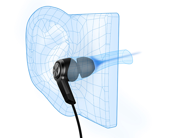

  • 小米活塞耳机(标准版)为什么把耳壳设计成斜的,这样的设计有什么好处?
    为了耳机能更好的被大家佩戴,增加佩戴稳定性、舒适性;RD设计团队根据人体耳道复杂的特性,采样医学耳道的大量数据,并在实际测试中经由几百人实际试戴体验,以得出更为平均且精准,具有代表性的耳道尺寸。两个不同的斜角设计符合人体工学(如下图),更贴合人体的耳道,令佩戴更为舒适,并且不易滑落,最关键的一点是即使长时间佩戴双耳也不觉得累。(即便这样,我们仍真诚建议使用耳机连续听音乐不要超过2小时,不要使用过大音量,确保听力健康。)
