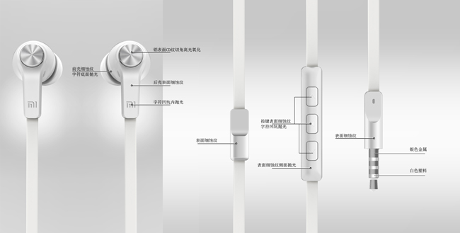

  • 小米活塞耳机(青春版)采用什么材质和工艺设计?
    小米活塞耳机青春版耳机主体采用高级无毒塑料材质,轻质化设计却坚固耐用,在边缘采用省力的凹面设计和流线型设计,更贴合手指的触感。

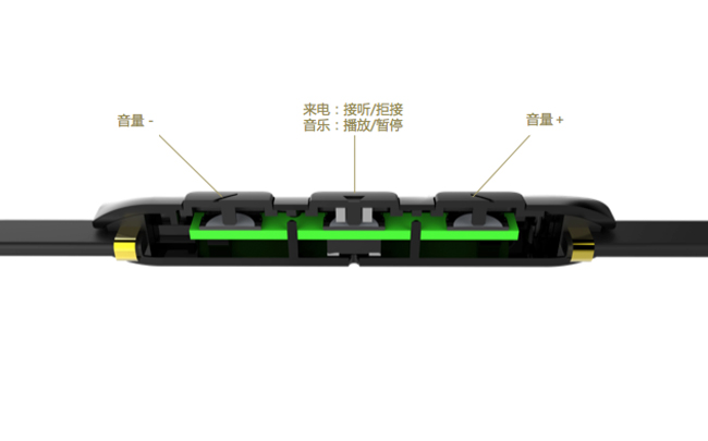

  • 小米活塞耳机(青春版)线控设计的特点?
    小米活塞耳机青春版线控采用单边设计,位于耳机线的右边,更靠近脸部,无需手持通话,更加便利。线控采内置了电容式麦克风,线控兼容小米和主流安卓系统手机,可实现音量加减,播放暂停,接听挂断电话等功能。支持iPhone、iPad、iPod等设备的部分使用功能。

  • 小米活塞耳机(青春版)线材设计有何不同?
    小米活塞耳机青春版采用简洁时尚的扁线设计,内层线材使用与小米活塞耳机(标准版)一致的凯夫拉防弹纤维,外层采用了TPE材质表面,不同的设计风格让大家一种全新的体验。相比市面上的扁线,小米活塞耳机青春版增强了耳机线强度、耐拉耐折,光滑表面更加不易缠绕。
    (线材更替为扁线,内部线材结构不变)
