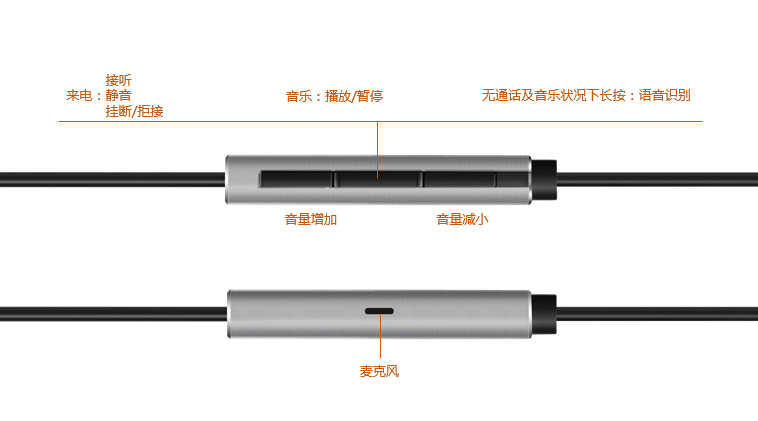

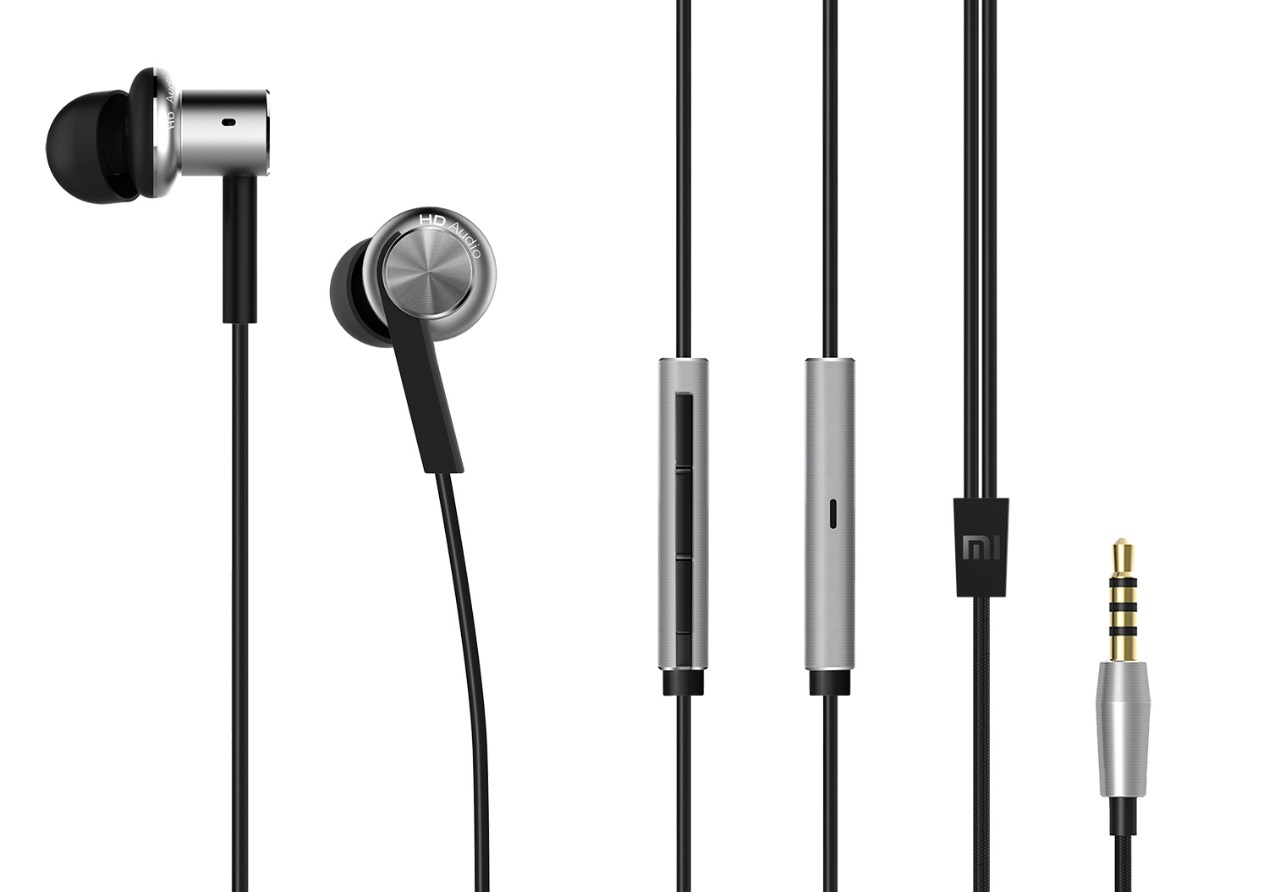

  • 小米圈铁耳机的线控功能解说?
    小米圈铁耳机采用微机电麦克风,体积小,稳定性高,具备优异的音质与通话质量,适配小米手机。线控采用单边设计,靠近脸部,更易于通话与操控。
            日期:2015-11-03   标签:小米圈铁耳机  来源:1More

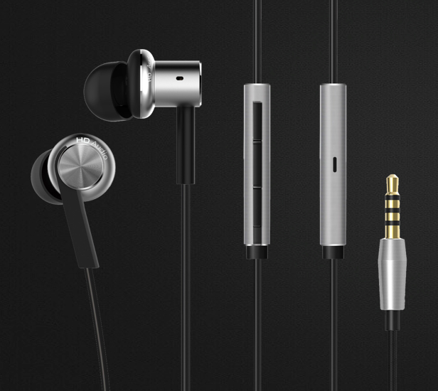

  • 耳机表面采用了什么金属材质和工艺?
    精密铝合金打造的耳机主体,表面运用精细高光的工艺。线控及耳机插头保护套表面采用CD纹,防滑防刮,更容易摘取。为了提高金属表面的耐腐蚀性及增强耐磨性,我们为金属表面采用阳极氧化处理工艺来使金属表面形成氧化物薄膜保护层,并经过酒精、耐磨、盐雾等测试,即使长时间使用也不易掉色。
    耳机尾柄处采用高强度工程塑胶,无毒无害,采用有利于保护线材的结构设计。
    耳机整体采用简洁的铝合金金属原色,冼练大气,更具时尚品位。

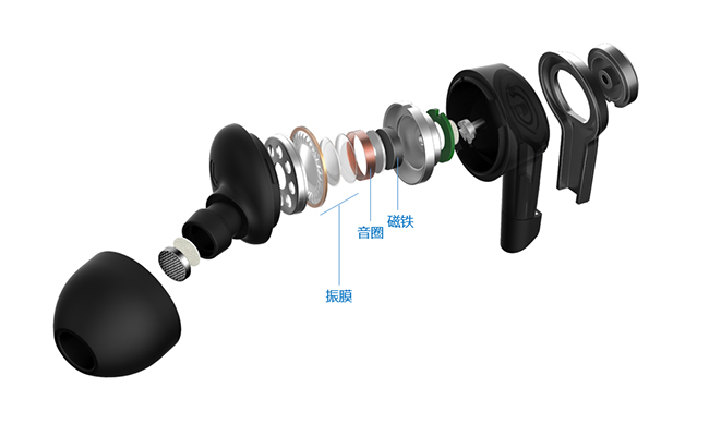

  • 小米圈铁耳机动圈单元的振膜设计有什么特点?
    为了使金属振膜在中、低频的表现更为突出,运用了专利“三明治结构”设计:两个外层采用PET材质,中间层采用金属材质。金属材质质量轻、刚性强、声导速快,这种结构可大大降低振膜分割运动带来的失真,确保失真极低;外层的PET材质柔软而富有弹性,也确保了中低频听感的音乐韵味和声音的弹性。这一设计使得耳机的高、中、低三频更趋均衡;配合优化的低音方案,令低音更具震撼力与临场感。

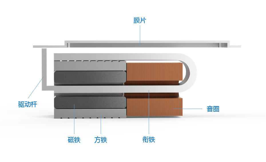

  • 小米圈铁耳机中的动铁单元有什么特点?
    1)小米圈铁耳机中的动铁单元为1MORE自主研发,它电声转换效率高、振动体轻,灵敏度高、瞬态表现好,它可令高频延伸至20kHz之上,更突显音乐动态与瞬间细节。
    2)小米圈铁耳机中的动铁单元十分精密,尺寸非常小。
    在有限音腔空间内配置双单元,以专利圈铁单元结构,搭配精密计算的适配位置,并做到三频均衡。动铁单元核心的一点在于精密,1MORE动铁单元的尺寸仅为1.9mm×2.7mm×6mm,约为1角钱硬币大小的1/6
    31MORE动铁单元与传统动铁单元的差异:
    针对传统动铁单元容易出现的三大问题,1MORE动铁单元做了如下的改进:
    (1)       传统动铁单元的衔铁与驱动杆之间的焊接处易脱落,导致无音,1MORE动铁单元采用的专利一体化“衔铁+驱动杆”U型结构,避免焊接带来的不稳定性,带来稳定的声音表现,更低失真;
    (2)       传统动铁单元的磁铁与方铁中间的胶水失效,磁铁松动,导致振动无间隙和无音,1MORE动铁单元增加磁铁与动铁单元的焊接强度,并用胶水固定,使结构件具有双重保护,这样可以延长动铁单元的使用寿命;
    (3)       某些动铁单元不密封,内部构建容易被潮湿和污染的空气腐蚀,易造成方铁氧化,影响动铁的磁路性能,并产生杂音;1MORE动铁单元下盖采用全封闭设计,可更好地保护内部构件,使内部结构更稳定,且不受外界影响。
