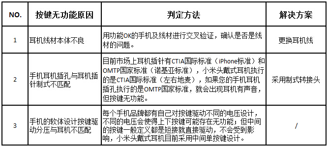

  • 小米头戴式耳机按键不能使用或无功能是什么原因?
    以下是按键无功能可能的3个方面的原因、判定方法及解决方案:
            日期:2015-04-08   标签:按键  来源:1MORE

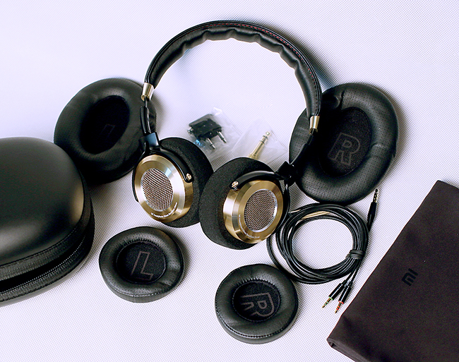

  • 小米头戴式耳机的标配附件都有哪些?
    小米头戴式耳机的附件有:镀银耳机线1条;3.5mm转6.35mm转接头1个;航空转接头1个;耳机布包一个;耳机皮包一个;HD耳罩以及大耳罩各一对。
            日期:2015-04-08   标签:附件  来源:1MORE
