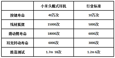

    如大家所知,”1More”一直以产品可靠度为严格评定产品合格的重要标准,每款耳机面市之前都会进行极苛的测试,小米头戴式耳机有超过1500项各类测试;在设计产品ID时,DQE及工程团队就开始对产品进行评估,按照”1More”的设计理念,在用户常用的部分强度一定要超出行业标准2倍以上;以下是部分测试标准,给大家参考:
            日期:2015-04-08   标签:测试  来源:1MORE

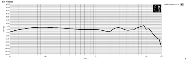

    考虑到用户在不同场合的实际使用问题与每个人佩戴习惯的不同,经过大量的人员亲身体验验证,进行了至少20次的尺寸细节调整,小米头戴式耳机推出了专利三模设计(贴耳式on-ear/罩耳式over-ear/HD耳罩);可替换的不同类型耳罩,带来不同的听音方式:
    1. 贴耳式设计形成厚实低音效果;同时由于它隔音性在三者中优异,方便户外运动佩戴,夹持力相对其他耳罩会大一些,起到很好的固定效果且同时开孔的部分可以更好的散热,运动时身体发热产生的热量不会集中在耳朵周边,产生闷热的感觉;
    使用建议:喜欢重低音效果、户外使用的朋友可以使用贴耳式;(曲线如下)

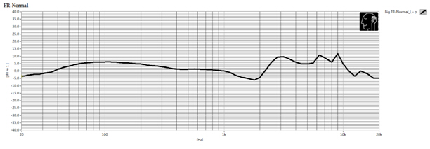

    3. 大号罩耳式皮质耳罩,也叫舒适性耳罩,其音效介于小、中号耳罩之间,可完全包覆耳朵无负担,适合安静环境中使用。
    使用建议:偏重于佩戴舒适(尤其是戴眼镜的朋友)、音质均衡、在安静环境中使用的朋友可以选用舒适性大耳罩。
