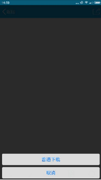

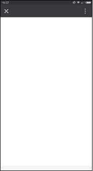

  • 使用微信扫描“1More助手的二维码”无法进入链接?
    答:如果您使用微信扫“1More助手的二维码”安卓版本,就会出现连接启动,但是一直处于白屏状态(如图1),无法进入下载连接;这个问题是微信的兼容性问题,就像我们平时用微信扫码进入一些视频播放、公众号、网站链接等都会出现此类问题;大家可以通过其他应用软件如QQ、第三方二维码扫描APK、带有条码识别功能的相机等;以下(图片2)是用QQ扫一扫进行扫描后的结果,点击下载就可以进行APK的下载,手机缓冲下载需要10秒左右的时间,没有跳出下载项,请大家稍作等待。

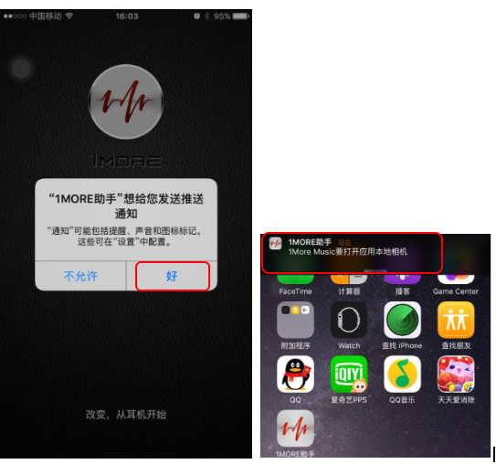

  • IOS手机设置1MORE按键后,单击1MORE按键,为何没有功能?
    答:IOS手机,在安装1MORE APP时,会出现以下提示“1MORE助手”向给您发送推送通知,此时请选择“好”;这样在单击1MORE按键时,系统才会出推送打开软件的提示信息,单击此信息后,才可以打开此软件;

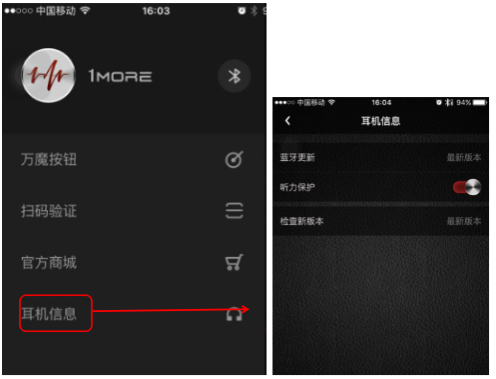

  • 听力保护开关如何进行设置?
    答:耳机在默认状态,听力保护是出于开启状态,如果您想关闭耳机的听力保护功能,请按照如下步骤进行设置:
    打开1MORE 助手,点击“耳机信息”,子菜单中会出现耳机听力保护状态,单体听力保护按钮,就可以切换听力保护开关;

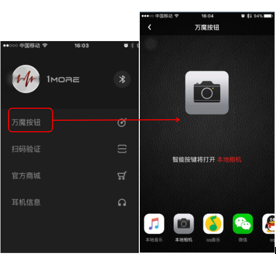

  • 1MORE 按键有什么功能,如何进行设置?
    答:手机没有安装1MORE APP时,播放音乐过程中,1MORE按键可以实现播放/暂停功能;
    手机安装1MORE APP后,可以在1MORE APP中设置此按键控制开启的软件,设置后单击此按键,就可以自动打开所设置的软件,具体步骤如下:
    单击“万魔按钮”,在子菜单中会显示手机内部已经安装的1More按键支持的软件,点击您想设置的软件,返回手机桌面,此时单击1MORE按键,就可以打开您设置的软件;

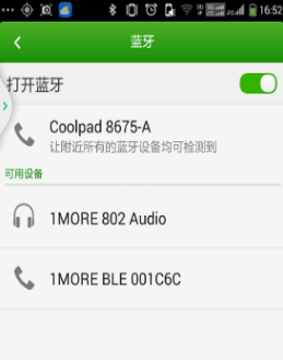

  • Android手机搜索耳机时,会出现两个蓝牙地址,连接那个蓝牙?
    答:我们的耳机包含经典蓝牙和BLE两个蓝牙芯片,所以Android手机在搜索耳机时会找到两个蓝牙地址;
    手机连接上经典蓝牙地址(1MORE 802 Audio)后,就可以实现通话,音乐播放等基本功能,BLE地址(1MORE BLE XXXXXX)不需要进行连接;
    当手机安装1MORE助手时,在APP界面可以单击蓝牙logo1MORE 助手会自动寻找并连接BLE地址,连接后,可以实现1MORE button设置,听力保护开关切换等1MORE专属功能;
    经典蓝牙地址:1MORE 802 Audio
    BLE地址:1MORE BLE 001c6c
