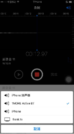

答:首先科普一个小知识,就是要想用蓝牙耳机的麦克风在手机的录音功能上实现录音,要满足以下几个条件,手机录音的插件有设置可以调用耳机麦克风的功能、耳机在给手发打开麦克风请求时,手机的软体可以同意开启并连接到录音软件;
以iphone为例,IOS软体版本在9.0.1以下的iphone是无法在用机带录音插件时,启动蓝牙耳机麦克风的;录音插件功能设置也没有这个选项(如下图1,只有手机这一个选项);而9.0.1及以上版本是可以进行手机、耳机甚至更多其他设备选择的(如下图2);
在这个手机自带录音插件“先天不足”的情况下我们还要使用耳机麦克风录音功能,其实也很简单,请大家下载第三方APP,如下载“易录”,就可以在起设置的选项栏中点击“启用蓝牙耳机麦克风”(如下图)来解决您的问题;

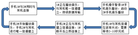

1. 您的耳机曾经还连过另外一台手机,在这种1耳机拖2手机的情况下,耳机只回连最后一个连接的手机;
