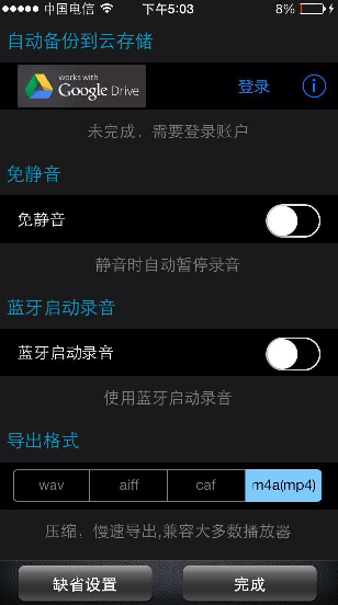

  • 无法使用蓝牙的麦克风录音?(录音时无法启用蓝牙耳机麦克风)
    答:首先科普一个小知识,就是要想用蓝牙耳机的麦克风在手机的录音功能上实现录音,要满足以下几个条件: 1>手机录音的插件有设置可以调用耳机麦克风的功能;2>耳机在给手机打开麦克风请求时,手机的软体可以同意开启并连接到录音软件;
    iphone为例,IOS软体版本在9.0.1以下的iphone是无法在用机带录音插件时,启动蓝牙耳机麦克风的;录音插件功能设置也没有这个选项,只有使用手机麦克风这一个选项;而9.0.1及以上版本是可以进行手机、耳机甚至更多其他设备选择的(如下图1)
    在这个手机自带录音插件“先天不足”的情况下我们还要使用耳机麦克风录音功能,其实也很简单,请大家下载第三方APP,如下载“易录”(如下图2),就可以在起设置的选项栏中点击“启用蓝牙耳机麦克风”(如下图3)来解决您的问题;

            日期:2016-02-20   标签:1MORE蓝牙耳机  来源:1MORE
