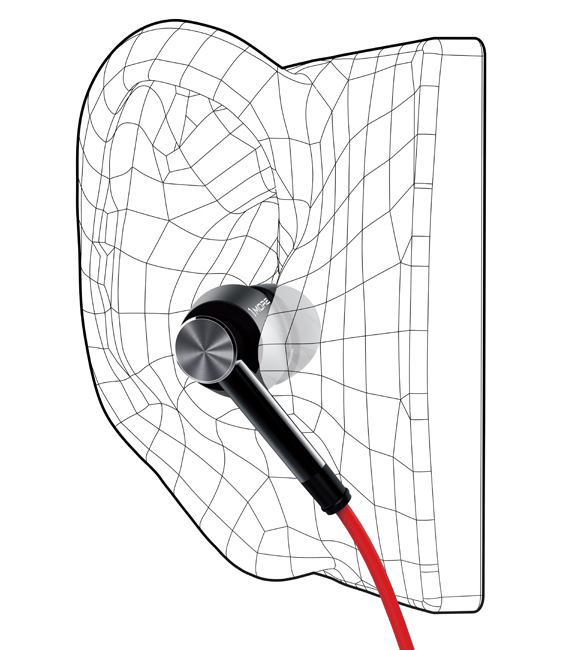

  • 中国好声音入耳式外形为什么采用斜角设计?
    根据人类耳道复杂的特性,我们采样医学耳道的大量数据,并在实际测试中经由超过百人试戴,以得出更为平均且精准,具有代表性的耳道尺寸。两个不同的斜角设计,更贴合人体的耳道,令佩戴更为舒适,并且不易滑落,最关键的一点是即使长时间佩戴双耳也不觉得累。(即便这样,我们仍真诚建议使用耳机连续听音乐不要超过2小时,不要使用过大音量,确保听力健康。)

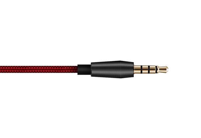

  • 中国好声音入耳式插头做了纹理设计,这样设计的好处是什么?
    准确来说,中国好声音入耳式金属插头的保护套做了一些改观,形状从细圆柱形改为纺锤形,更贴合手指幅度;金属表面做了CD纹(FFMM)处理,充分考虑到实际使用,遵循人体工学,防滑更利于拔插。此外,每道CD纹都采用CNC钻石切割工艺,确保一刀精准到位,这也是遵循简洁的产品理念,不做过多无意义的工艺,更为环保。
            日期:2015-04-27   标签:插头  来源:1MORE

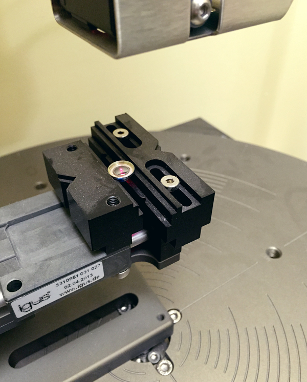

    2)使用振膜运动高速光学扫描仪对振膜的运动膜态进行监测和分析,找到适合的膜态。理想的活塞式膜态有利于实现较为理想的音质,我们的膜态以此为基准,尽可能地接近);

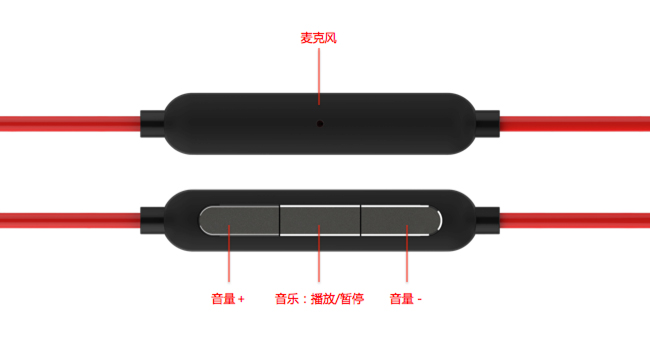

  • 中国好声音入耳式线控设计有特点与优点?
    中国好声音入耳式线控采用单边设计,位于耳机线的右边,更靠近脸部,无需手持通话,更加便利。线控采用了专利Ai智能线控方案,可兼容操控苹果与安卓(CTIA国际标准接口)系统手机。
    可兼容操控如下型号智能手机:
    1、苹果系统:iPhone系列(iPhone 4/iPhone 4S/iPhone 5/iPhone 5S/iPhone 5C/iPhone 6/iPhone 6 Plus)
    2、安卓系统:三星系列(Galaxy S4/NOTE 2)、小米系列(MI2/MI2A/MI2S/MI3/MI4/红米/小米Note等)
    使用方法:
    1、小米手机:中间按键接听电话时可接听或挂断,听音乐时可播放或暂停;接上耳机后可在手机设置中对上、下按键进行定义,选择其为音量加减键或选曲键;
    2、其它主流安卓手机:插头接口需为CTIA国际标准接口,中间按键接听电话时按1下可接听或挂断,听音乐时按1下可播放或暂停,快按2下为下一曲,快按3下为上一曲;上、下键可用作音量加减键;
    3、苹果手机:中间按键接听电话时按1下可接听或挂断,听音乐时按1下可播放或暂停,快按2下为下一曲,快按3下为上一曲;上、下键可用作音量加减键。

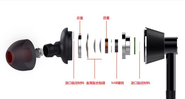

  • 中国好声音入耳式内部结构设计特点是什么?
    入耳式耳机本身的腔体较小,内部结构紧凑,十多个零部件通过精密测算排列在耳机音腔内部,因此对与内部机构件的精密度以及分布要求很高,同时需要将结构的精密度与声学的稳定性相结合,这是大的难点。
    在声学方面,中国好声音入耳式采用声学仿真软件对前音腔的出声通道的长度与直径进行模拟,找出适合高频表现的尺寸大小;对后音腔的腔体大小与出声孔的尺寸进行精准测算,找出最适合中、低频的尺寸配比。这样确保前、后音腔的三频表现达到最理想的状态,由此提升音质,令三频更为自然、均衡,并使中、低音的控制力更优异。
            日期:2015-04-27   标签:结构设计  来源:1MORE
  • 中国好声音入耳式发声单元采用什么磁铁?
    中国好声音入耳式采用的是N48磁铁(48表示该材料的最大磁能积),N48是磁铁中价格较贵的中高等级的材料,最大磁能积大,表示其磁力强,做功性能也较高,同时具备较高的稳定性,因此我们选择高强力磁铁是综合考量其材质等级与稳定性,以确保性能与品质的契合度。
            日期:2015-04-27   标签:磁铁  来源:1MORE
