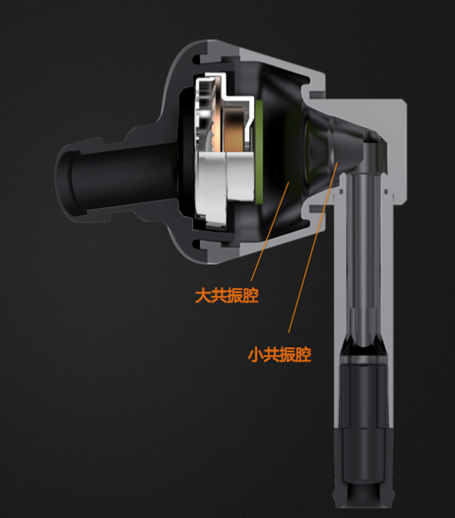

  • 中国好声音入耳式在声学结构上有何特殊的设计?
    中国好声音入耳式采用双共振腔设计,大小两个共振腔令中频更为醇厚、均衡。
            日期:2015-04-27   标签:声学结构  来源:1MORE

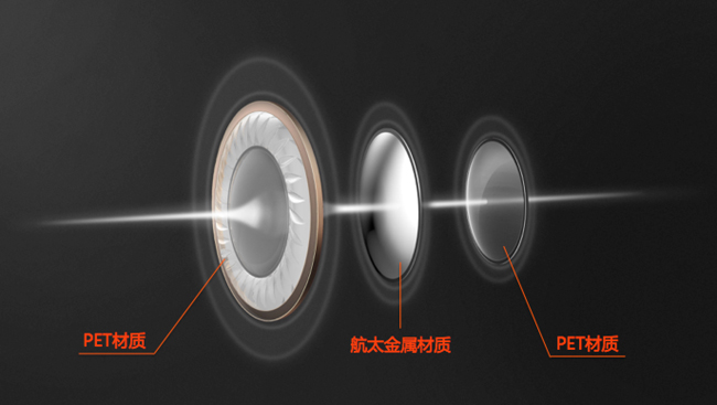

  • 中国好声音入耳式用的是什么振膜?有何特性或优势?
    中国好声音入耳式的振膜为金属复合振膜,采用专利的“三明治结构”设计:中间夹层为航太金属材质,两个外层为PET材质。夹层的航太金属超轻量、刚性强、传导性好,在高频延伸部分具备高素质,但顺性不够好,也即弹性相对较差,F0较高,在低频的下潜能力不够优异;而PET材质与之相反,顺性好,刚性相对较差,在中、低频的表现较好。二者相结合,三频更为均衡,既确保了高频段更为延伸,细节解析力更好,也确保了中频的稳定,以及低频的下潜,带来醇厚的中音和结实有力的低音效果。
            日期:2015-04-27   标签:振膜  来源:1MORE
